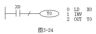

(1)INV(反指令) 执行该指令后将原来的运算结果取反。反指令的使用如图1所示,如果X0断开,则Y0为ON,否则Y0为OFF。使用时应注意INV不能象指令表的LD、LDI、LDP、LDF那样与母线连接,也不能象指令表中的OR、ORI、ORP、ORF指令那样单独使用。
图1  反指令的使用
