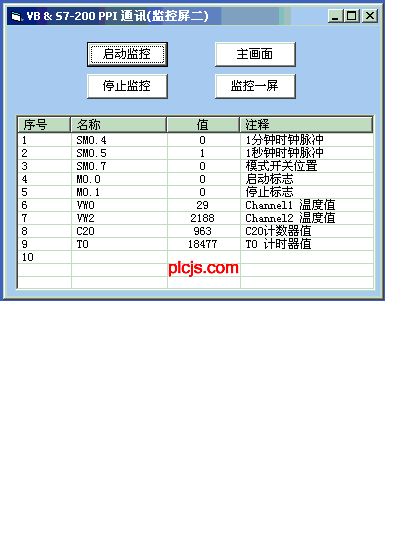

经过一段时间的努力,通过侦听解析,西门子PPI协议终于被攻克了.
现以此协议做了个上位机调试软件,欢迎大家EMAIL索取试用.
一.基本功能
     1.  读写出寄存器的数值(字节、字、双字)
     2、进行元件(V、M、S、Q、I)的置、复位操作
     3.  读取C,T当前值
     4、可以读取元件(V、M、S、Q、I)的ON/OFF状态。
     5、可以登录并控制PLC的运行、停止。
     6.   图形曲线监控方式
     7.   图表添加监控方式
不同于市面上已出现的所谓源码,实际上是
封装控件,获取者只是做简单调用,并不能理
解PPI协议的实质,更谈不上灵活运用或更复
杂应用.本软件是真正的源代码开放,不含任
何自封装控件,用户可快速掌握PPI协议通讯,
可极大缩短项目的开发时间及提高项目质量.

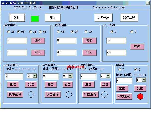

二. 主画面
