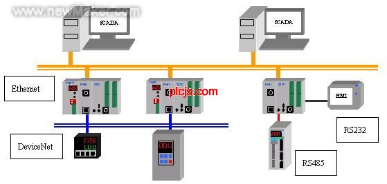

目前台达所有PLC都内建了Modbus通讯协议,可透过RS-485作资料传送与接收。除此之外,今年也针对SV机种推出了以太网络模块、DeviceNet主站模块等,让台达PLC在与其它装置的连接与利用上更为灵活,用途更为广泛而不受限制,参见图1。
newmaker.com
图1网络连接示意图

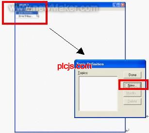

1.使用Wonderware’s InTouch 软件中的 MODBUS Ethernet I/O Server (MBENET) 与EN01 通讯。MBENET server支持所有使用MODBUS TCP的通讯协议。在执行InTouch之前请先确认MBENET已安装完成。根据以下步骤开启I/O server:
Start> All Programs > Wonderware FactorySuite > IO Servers> Modicon MODBUS Ethernet。
newmaker.com
2.在窗口Configure选单中选择 Topic Definition,并且创造新的I/O server Topic。
newmaker.com
3. 将会显示Topic Definition 窗口,并且如下述步骤设定。

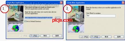

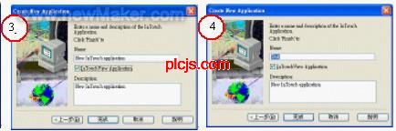

6. 开启 Start > All Programs > Wonderware > InTouch。Application Manager 将会开启,在预设路径下创造新的资料夹并定义一个名字,如『EN01』。并创造一个新的应用。
①. 设定储存InTouch 应用资料路径
②. 设定目录
③. 键入应用名称
④. 设定完成后点击『完成』
newmaker.com
newmaker.com
