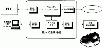

近年来,嵌入式系统以其体积小、成本低和功能专一等特点在工控领域得到越来越广泛的应用。本文实现了嵌入式远程测控终端与西门子S7-200 PLC的通信,并基于此完成了对PLC数据的采集。通过嵌入式系统的扩展网口将PLC与Internet相联,突破了串行通信速率的限制,节省了采用高端PLC 实现网络测控的经费投入。在从PLC采集数据功能的实现过程中,避开了以往使用PLC 自由端口通信需要改写PLC梯形图的问题,而直接利用PLC厂家制定的通信协议来实现数据交换,无需对PLC编程,方法简单可靠,为今后实现更多品牌PLC与上位机通信开辟了新的途径。同时,基于嵌入式操作系统μClinux及其多线程机制实现了一套中央空调远程测控终端系统。 1、系统总体设计 1.1 硬件构成 系统采用1片三星公司推出的基于ARM7TDMI精简指令系统的32位高速处理器S3C44B0X作为嵌入式微处理器,扩展了一个RS485串口、两个RS232串口和一个以太网口。如图1所示,嵌入式微处理器通过扩展的RS485串口与西门子S7-200 PLC进行通信,一个RS232口通过调制解调器连接到公众电话网,实现串行通信,扩展的以太网口则将整个嵌入式系统接入Internet,拓展了PLC的通信方式。考虑到与现存本地监控系统的兼容,在S7-200的串口上可同时并接西门子的文本显示器TD200,三者组成一个PPI令牌环网络。
1.2 软件总体设计 本系统采用μClinux嵌入式操作系统作为应用软件的运行平台。μClinux系统是近年迅速发展起来的一种专门用于微控制领域的嵌入式操作系统,内核要比原Linux 2.0内核小得多(内核小于512KB,内核加上工具小于900KB),但保留了Linux操作系统的主要优点:稳定性,优异的网络能力以及优秀的文件系统支持,同时提供通用的Linux AP1支持完整的TCP/IP协议栈和大量其它的网络协议。 中央空调远程测控终端的功能主要是动态地采集中央空调的现场运行参数并将这些参数实时地发送给位于远程的监控中心,并且具备提供历史数据、故障报警和某些控制功能。为了提高系统的运行效率, 利用μClinux对多线程机制的支持,将远程终端的软件系统分为四个并发的线程实现。分别为:数据采集线程、数据存储线程、数据发送线程和故障报警线程。软件系统结构如图2所示。
