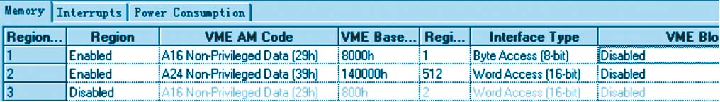

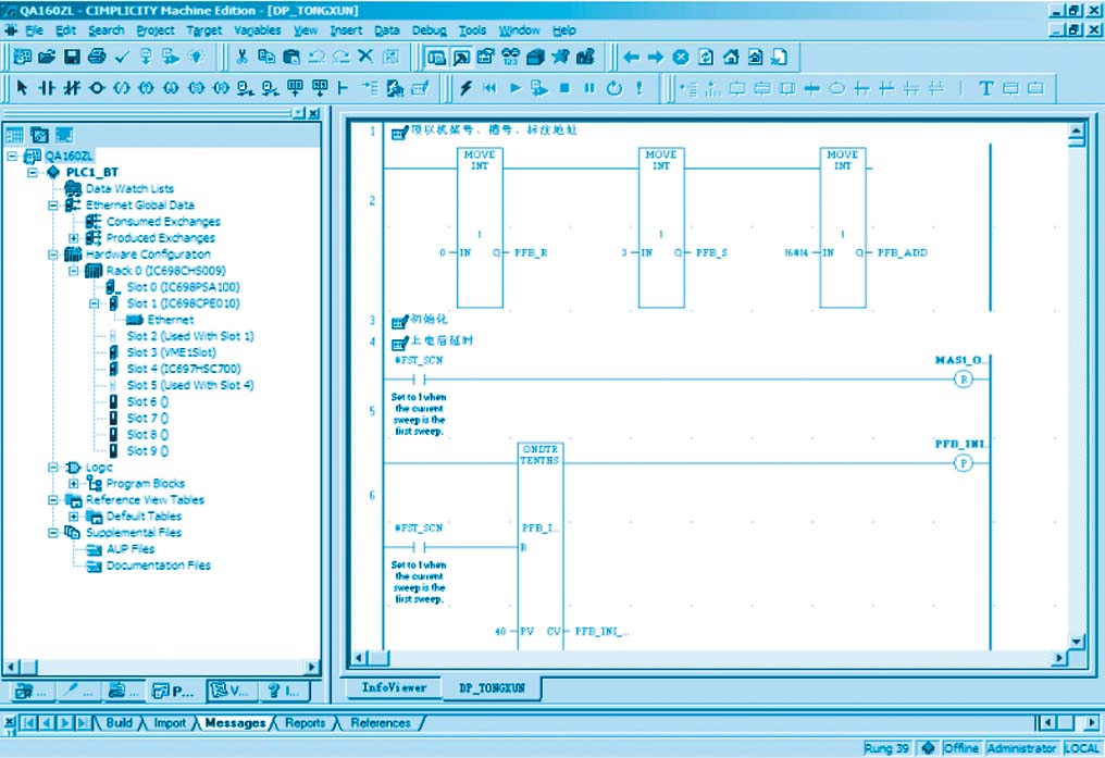

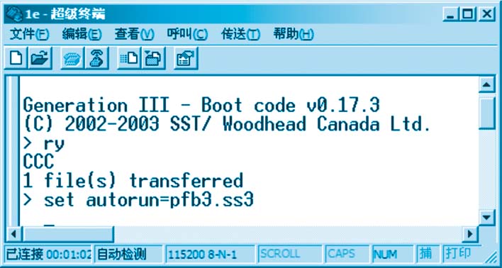

板卡配置界面参见图1。基本配置界面参见图2。PLC硬件配置界面参见图3。

●将SST-PFB3-VME-2卡地址开关按说明设置好(本例为3号槽,S1为OFF,其余为ON),将板卡中的压缩程序恢复到ME中(在‘管理’栏右键“RESTORE”,)短地址根据开关而定,标准地址由编程而定,例如:程序中pfb_add=14h,表示标准地址为“140000h”,设定时二者要一致。
●在程序开始定义机架号槽号标准地址,和单双通道标志。
●将配置好的程序通过串口方式或以太网方式下装到PAC7I中。
●PLC运行开关在STOP状态。

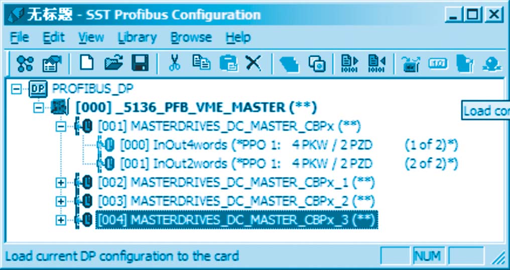

(3) 应用Sst Profibus Configuratoin进行PLC的硬件配置
PLC硬件配置界面参见图3。配置文件传送界面参见图4。
图4 配置文件传送界面
●配置完后保存,在“EDIT”中选“EXPORT BINARY”,存成二进制文件;退出
●运行WABFview.exe软件,打开上述二进制文件,在“FILE”菜单中选“WriteBinCfg”,文件名必须是“BinCfg”,不能变
