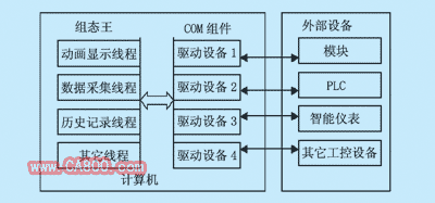

组态王把每一台与之通讯的设备看作是外部设备,为实现和外部设备的通讯,组态王内置有大量的设备驱动作为外部设备的通讯接口。在开发过程中,只需根据工程浏览器提供的“设备配置向导”,一步步完成连接过程,即可实现组态王和相应外部设备驱动的连接。在运行期间,组态王可以通过驱动接口和外部设备交换数据,包括采集数据和发送数据或指令。组态王的驱动程序采用ActiveX技术,每一驱动都是一个COM对象,这种方式使驱动和组态王构成一个完整的系统,从而保证运行系统的高效率,如图1所示。因此,组态王可以与一些常用I/O设备直接进行通讯,如可编程控制器(PLC)、智能模块、板卡、智能仪表等。组态王与I/O设备之间的数据交换采用五种方式:串行通讯方式、DDE方式、板卡方式、网络节点方式、人机接口卡方式。
图1   组态王与外部设备通讯示意图
