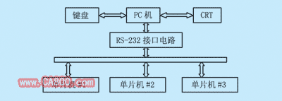

通常PC机和单片机之间的通信是通过串行总线RS-232实现的。因此采用一种以MAX232为核心的通信接口电路。该接口电路适用于由一台PC机与多个8051单片机串行通信的设计,其原理和方法同样适用于PC机与其它单片机之间的串行数据通信。其原理框图见图1:
图1   单片机与PC机通信原理框图
该框图中,起着重要作用的是RS-232C通信接口电路。它是上位机和下位机之间信息传递的枢纽,一切数据的传输必需由它完成,上位机直接利用它的RS-232串行口,为此,采用了RS-232串行通信来接收或上传数据和指令。但RS-232信号的电平和单片机串口信号的电平不一致,必须进行二者之间的电平转换。在此电路中,采用MAX232实现TTL逻辑电平和RS-232电平之间的相互转换。 MAX232由单一的+5V电源供电,只需配接5个高精度10μF/50V的钽电容即可完成电平转换。因此,避免了用1488和1489时必需两路电源的麻烦。转换后的串行信号TXD、RXD直接与PC机的串行口连接。如此设计,既可发挥出PC机强大的计算和显示功能,又可以体现出单片机灵活的控制功能,有利于对现场信号的实时采集、处理和监控。
