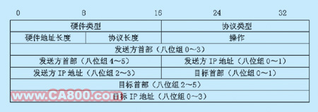

与大多数协议不同,ARP分组中的数据没有固定格式的首部,以太网上的ARP报文格式如附图所示。
附图  以太网上ARP报文格式
硬件类型字段指明了发送方想知道的硬件接口类型;协议类型字段指明了发送方提供的高层协议地址类型;硬件地址长度和协议长度指明了硬件地址和高层协议地址的长度,这样ARP报文就可以在任意硬件和任意协议的网络中使用;操作字段指明请求类型,ARP请求(1)、ARP响应(2)、RARP请求(3)或RARP响应(4)。
