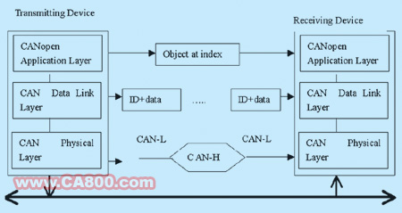

CANopen是一个基于CAL的子协议,采用面向对象的思想设计,具有很好的模块化特性和很高的适应性,通过扩展可以适用于大量的应用领域。CANopen不仅定义了应用层和通信子协议,而且为可编程系统、不同器件、接口、应用子协议定义了大量的行规,遵循这些行规开发出的CANopen设备将能够实现不同公司产品间的互操作。另外,CANopen协议是免许可证的,任何组织和个人都可以开发支持CANopen协议的设备而不用支付版税,这也是CANopen得到迅猛发展的重要原因之一。CANopen协议中包含了标准的应用层规范和通信规范,其通信模型如图1所示:
图1   CANopen 协议层互操作描述
