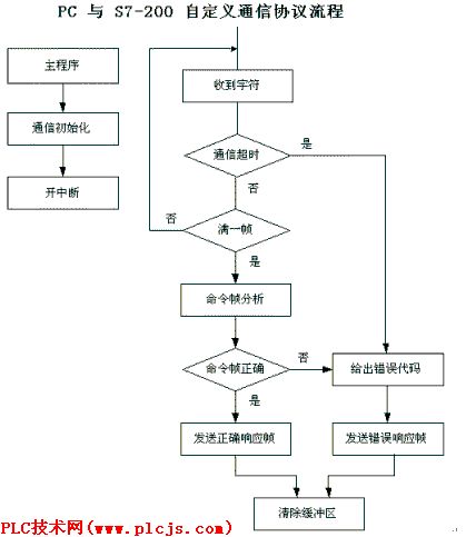

  3)协议流程
   实现以上协议的程序流程(fig2)。

  5)程序模块说明
   MAIN 主程序
   SBR 0 通信初始化(调用子程序1)
   SBR 1 缓冲区初始化
   SBR 2 命令帧分析(命令帧无错,调用子程序3,否则调用SBR4)
   SBR 3 组织响应帧并发送到串口
   SBR 4 发送错误响应帧(错误代码为00时表示写操作成功)
   INT 0 接收中断程序(在缓冲区存放命令帧,要求前一命令帧已经处理完)

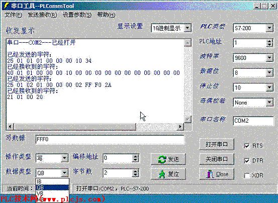

  6)调试界面
   作者写的一个与S7-200 PLC 调试工具的界面(fig3)。在参数设置中可以设定发送间隔和发送次数,显示可设置为16进制或ASCII码方式。

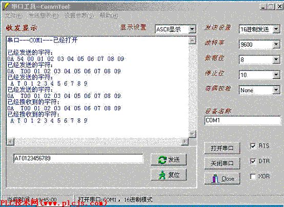

   作者写的一个与串口调试工具的界面(fig4),可以发送16进制字符串和ASCII码字符串。在参数设置中可以设定发送间隔和发送次数。
