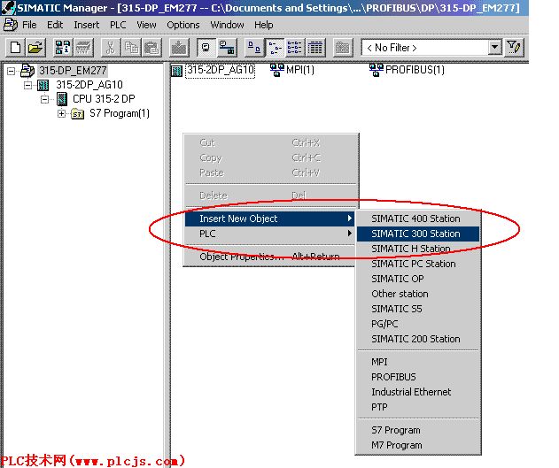

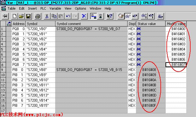

 S7-300与S7-200通过EM277进行PROFIBUS DP通讯,需要在STEP7中进行S7-300站组态,在S7-200系统中不需要对通讯进行组态和编程,只需要将要进行通讯的数据整理存放在V 存储区与S7-300的组态EM277从站时的硬件I/O地址相对应就可以了。
  插入一个S7-300的站:

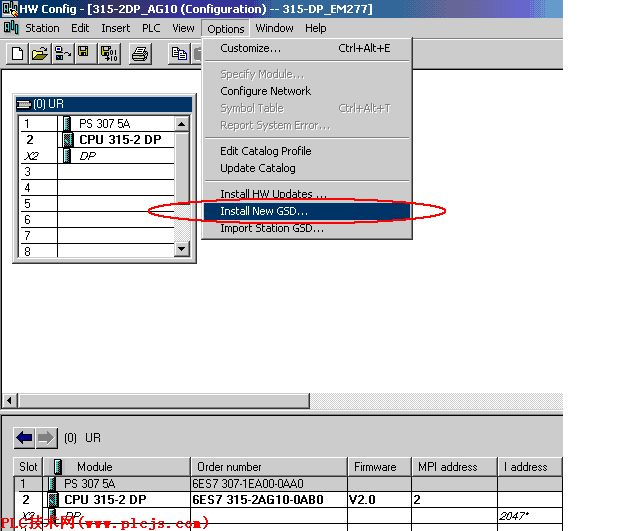

  选中STEP7的硬件组态窗口中的菜单 Option Install new GSD,导入SIEM089D.GSD文件,安装EM277从站配置文件,如下图:
  在SIMATIC文件夹中有EM277的GSD文件:

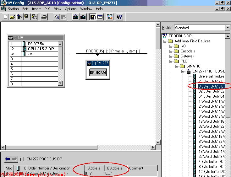

  导入GSD文件后,在右侧的设备选择列表中找到EM277从站,PROFIBUS DPAdditional Field DevicesPLCSIMATICEM277,并且根据您的通讯字节数,选择一种通讯方式,本例中选择了8字节入/8字节出的方式,如下图:

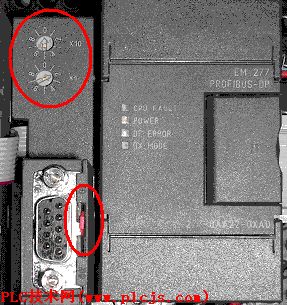

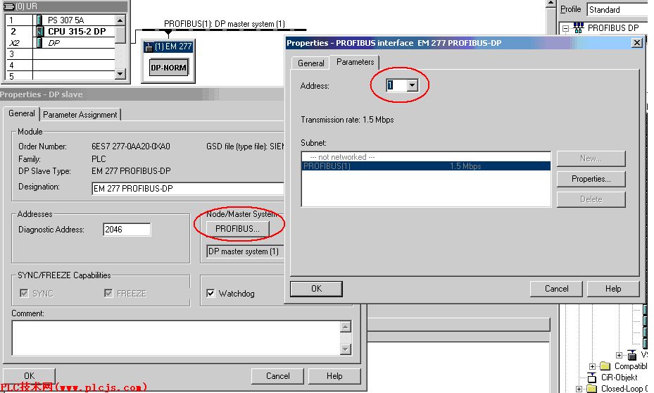

  根据EM277上的拨位开关设定以上EM277从站的站地址,如下图:

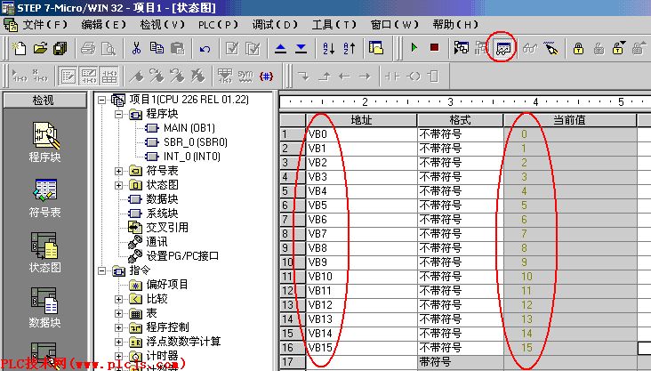

   S7-300的硬件下载完成后,将EM277的拨位开关拨到与以上硬件组态的设定值一致,在S7-200中编写程序将进行交换的数据存放在VB0-VB15,对应S7-300的PQB0-PQB7和PIB0-PIB7,打开STEP7中的变量表和STEP7 MicroWin32的状态表进行监控,它们的数据交换结果如下图:
  注意:VB0-VB7是S7-300写到S7-200的数据,VB8-VB15是S7-300从S7-200读取的值。EM277上拨位开关的位置一定要和S7-300中组态的地址值一致。

    S7400与S7-200的EM277之间的PROFIBUS DP通讯链接,是不是在200里不用编程,只需提供一个变量表就可以呢?
匿名回复:
    是的。200中不需要写通讯程序,但需要把数据传送到预定义好的v区
匿名回复:
    怎么传送?请指教
匿名回复:
    用mov指令不就可以了吗?
