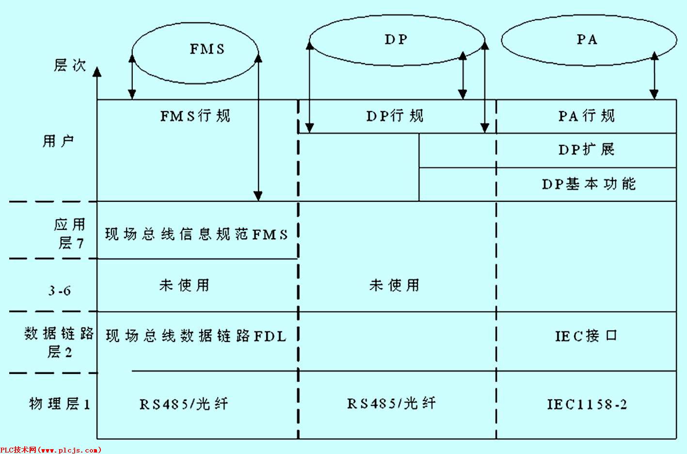

PROFIBUS可使分散式数字化控制器从底层到车间级网络化,该系统分为主站和从站。主站决定总线的数据数据通信,当主站得到期总线控制权(令牌)时,没有外界请求也可主动发送信息。从站为外围设备包括:输入输出装置、阀门、驱动器和测量变送器,没有总线控制权,仅对接收到的信息予以确认或当主站发出请求时发送信息。PROFIBUS协议结构是根据ISO7498国际标准以开放系统互联网络OSI为参考模型,协议结构如图1所示。
图1     PROFIBUS协议结构
PROFIBUS-DP使用OSI参考模型第1层、第2层和用户接口,第3层到第7层未加以描述。PROFIBUS-FMS第1、2和7层均加以定义,应用层包括现场总线信息规范(FMS,fieldbus message specification)和低层接口(LLI,lower layer interface)。PROFIBUS-PA采用扩展的“PROFIBUS-DP”协议,另外还使用了IEC1158-2标准描述现场设备行为规范,使用段式耦合器PROFIBUS-PA设备能方便地集成到PROFIBUS-DP网络。

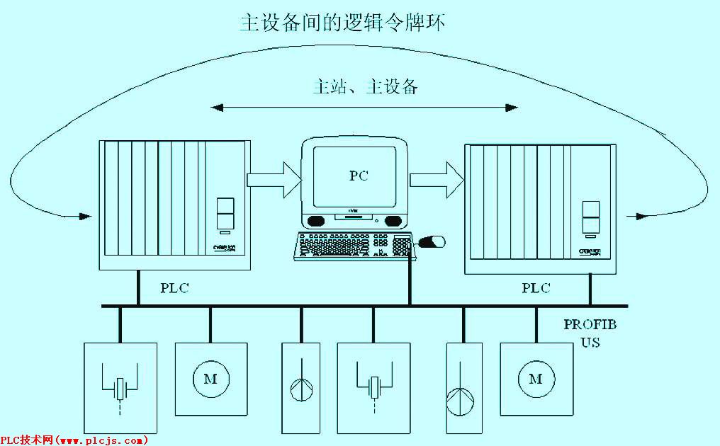

PROFIBUS-PA、FMS和DP均使用单一的总线存取协议,通过OSI参考模型的第2层实现,包括数据的可靠性、传输协议和报文处理。在PROFIBUS中,第2层称为现场总线数据链路层(FDL,fieldbus data link)。介质存取控制MAC(medium access control)具体控制数据传输的程序,MAC必须确保在任何时刻只能有一个站点发送数据。因此,PROFIBUS总线存取协议包括主站之间的令牌传递方式与从站之间的主从方式,如图2所示。
图2     PROFIBUS总结存取协议
令牌传递程序保证了每个主站在一个确切规定的时间内得到总线存取权(令牌),令牌是一条特殊的电文,它在所有主站循环一周的最长时间是事先规定的,在PROFI- BUS中,令牌只在各主站之间通信时使用。
令牌调度原理是在多主网络中令牌调度必须确保每个主站有足够的时间完成它的通信任务,用户组织全部目标令牌循环时间(TTR)进入所有主站的通信任务帐户,每一个主站根据下式计算它接收令牌后完成它的通信任务的时间(TTH): TTH=TTR-TRR
其中,TTH为持有令牌时间;TTR为目标令牌循环时间;TRR为实际令牌循环时间。
在总线运行初建时,主站介质存取控制MAC的任务是制定总线上的站点分配并建立逻辑环,在总线运行期间,断电或损坏的主站必须从环中排除,新上电的主站必须加入逻辑环。另外,总线存取控制保证令牌按地址升序在主站间传送,各主站的令牌子具体保持时间取决于该令牌配置的循环时间。此外,PROFIBUS介质存取控制的特点是监测传输介质及收发器是否损坏,检查站点地址是否出错以及令牌错误。
