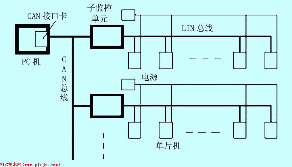

CAN/LIN总线控制系统示意参见图1:
图1     CAN/LIN总线控制示意图
(1) 系统单元:PC机(带CAN接口卡)、系统电源、每层楼的子监控单元(51单片机8LPC902)、各教室终端控制器(51单片机8LPC902)。PC机作为主控制器,向各个子单元发布和接受信息,对整个照明系统进行监控,并负责恒照度控制的逻辑运算。子监控单元主要负责通讯转接,在其与CAN总线接口处加CAN/LIN总线网关进行数据转换。
(2) 输入单元:单/双/四键开关、室外/室内红外线感应器、照度传感器、光电感应器、辅助输入单元,它们均作为教室控制器的的信号源,LIN总线上的终端控制器地址编号通过拨码开关设定,其主要负责信号采集和存储及响应总线要求发布信息,同时,对采集的信号进行简单的判断,以决定各输出单元的工作状态。终端控制单片机采用LIN收发器来接受发布信号,内部信号采集采用循环扫描,时实更新的方法。
(3) 输出单元:单/双/四/十二路等继电器、四/八路调光器、四路模拟输出单元。
(4) 教学楼楼道作为一个终端子单元开对待,利用红外线传感器作为输入,调用主控机最近一次照度计算值来判断,不单独安装照度传感器。

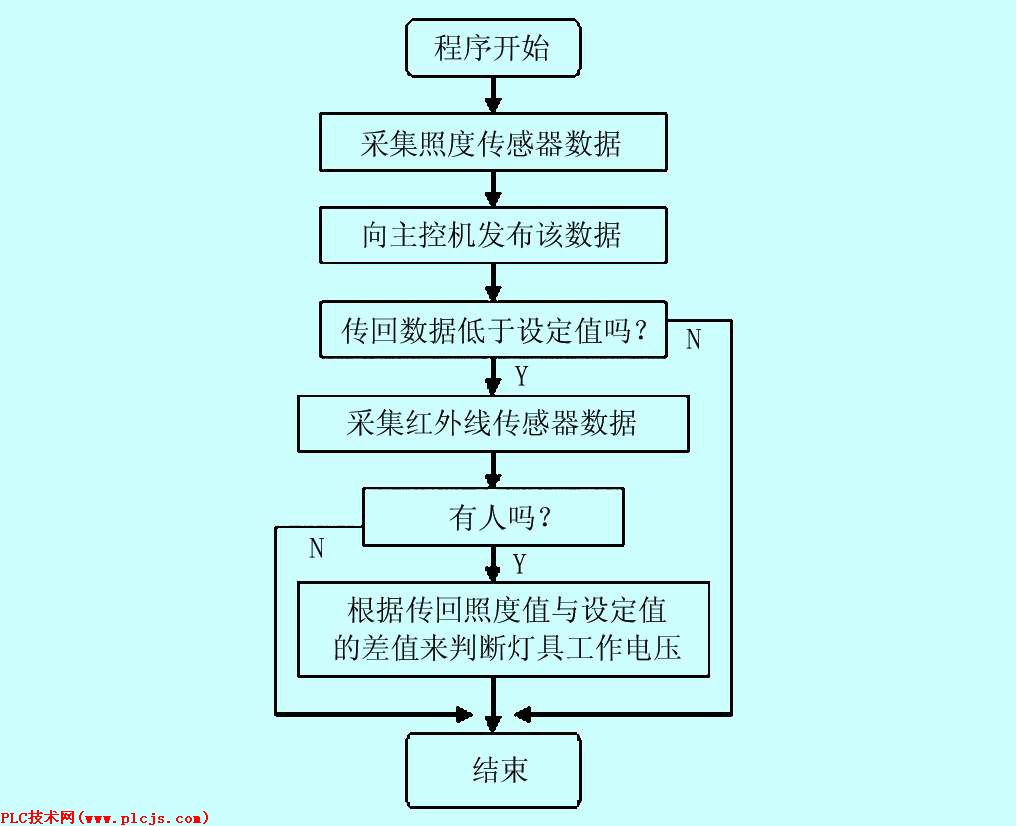

LIN总线上单片机的控制程序框图(图2所示):
图2     终端控制器程序框图
(1) 智能照明系统中的恒照度控制
