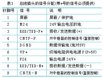

    在相连各站时,应确保数据线不要拧绞。如果使用的是屏蔽编织线和屏蔽箔,则应在两端与保护地连接,并通过尽可能大面积的屏蔽线来覆盖,以保持良好的传导性。当数据传输速率大于500Kbps时应避免使用短接线,而应使用PROFIBUS专用的插头来连接数据输入线和输出电缆。PROFIBUS专用总线插头为9针Sub D插头,总线插头的针脚分配如表3所示。

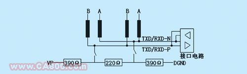

    每个站都应保证提供5V和GND到针脚5和6,这样总线就可以用终端电阻终止。终端电阻供电电源VP应能保证能够最小驱动10mA电流到终端电阻。总线连接器的连接示意图如图1所示。
图1     总线连接器的连接
    接口电路可以自行设计,也可以直接采用西门子IM183-1从站模块。接口电路必须提供RXD/TXD-P和RXD/TXD-N信号。

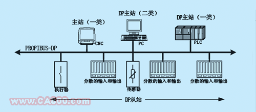

    PROFIBUS-DP允许构成单主站或多主站系统,为系统的组态提供了高度的灵活性。DP主站用于对DP从站的运行进行信息交换与监视,DP从站用于对输入信息进行采集和向控制器发送输出信息。基于PROFIBUS-DP的多主站系统如图2所示,各个DP从站通过PROFIBUS-DP总线连接于一类DP主站或二类DP主站。
图2     PROFIBUS-DP多主站系统

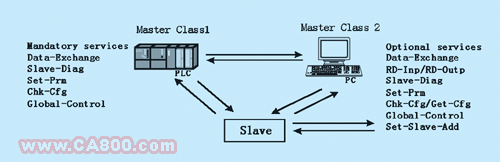

(2) 在数据传输过程中,必须和选用的服务
    一类DP主站用于处理与指定的从站间的用户数据交换,二类主站用于调试,可简单地控制一个从站。一类主站和二类主站的数据通信限制在通过传递令牌以取得总线控制权。当前抱有令牌的主站有机会在规定的时间内与其所规定的从站进行用户数据通信。在数据传输过程中必须和选用的服务如图3所示。
