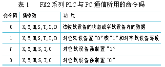

    FX2系列PLC与PC机的通信中,数据是以帧为单位发送和接收的。其中字符ENQ(0x05)、ACK(0x06)、和NAK(0x15)作为单个字符,可以构成单字符帧。其余的字符在发送和接收时必须用字符STX(0x02)和ETX(0x03)分别表示该字符帧的起始标志和结束标志,否则将构成帧错。一个多字符帧由字符STX、命令码、数据、字符ETX以及和校验五部分组成,其中和校验值是将命令码到ETX之间的所有字符的ASCII码(十六进制数)相加,取所得和的最低二位数。多字符帧格式如图1所示。表1示出FX2系列PLC与PC通信所用的命令码。
