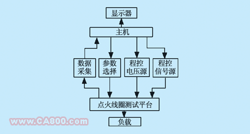

    整个平台以PC机作为上位机,测试点火线圈性能和各项参数所必需的点火电压源和控制点火时间的信号源均是程控的。电压源和信号源的参数均由用户输入给计算机,由计算机通过串口通信的方式发送给单片机。利用数据采集卡从现场采集初级、次级线圈的电压和电流。采集卡通过ISA槽与PC机相连,系统框图如图1所示。本测试台的功能强大,可以测试双头、四头、六头等多种类型的汽车点火线圈,并且线圈带不带模块都可以进行测试。PC机通过操作同样连在总线上的IO接口板来实现不同的逻辑组合以选择测量参数。在上述过程中,PC机与单片机的通讯可以采用基于VC++的串口通信方式来实现。
 图1      系统框图
