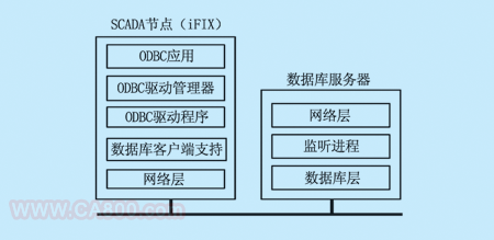

     本工程应用中数据库管理软件采用的是Oracle,由于iFIX和Oracle都支持ODBC标准,可以通过ODBC接口实现SCADA节点和数据库服务器之间的数据通讯。ODBC技术的最大优势是开放的互操作性,通过安装多种ODBC驱动程序可实现同一应用程序对不同数据库的访问。
图1     多层ODBC结构
     在本应用中是通过在iFIX端安装ODBC驱动程序,把Oracle数据库作为数据源来实现连接的。在iFIX中可通过两种ODBC结构(多层ODBC驱动和单层ODBC驱动)来实现通讯。单层驱动,如Access驱动器,通常直接在数据库文件上运行,单层ODBC驱动可处理ODBC调用和实际SQL命令。多数情况下,数据库文件和应用存在于同一台计算机上。但数据库文件也可以通过网络象共享文件一样位于另外的计算机上。多层驱动更为普遍,通常与远程数据库服务器如Oracle和SQL等一起使用。多层驱动处理由应用引起的ODBC呼叫,传递实际SQL命令到数据库系统。由于Oracle属于远程服务器数据库,所以采用的是多层ODBC驱动程序,其结构如图1所示。当iFIX ODBC应用请求连接时,由ODBC驱动管理器装载相应的驱动程序,ODBC驱动程序将iFIX ODBC的调用转换成对特定数据库的调用,并与数据库客户端支持层通讯。网络层将请求处理并传送到数据库服务器,监听进程负责接收客户端的服务请求,最终由数据库引擎查询实现数据的操作。
