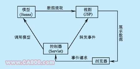

    JSP技术的深入发展极大推动了网络应用程序的开发,但是随着Web应用程序工程复杂度的增加,单纯的JSP技术已难以满足需求。MVC模型便在此背景下,经过众多研发人员的努力而提出。MVC即模型视图控制器(Model-View-Control),这3个组件映射到3个主要的实现技术--Bean,JSP以及Servlet,其组件之间的相互作用如图1[1]所示。
图1     MVC结构原理
    在图1中,模型(Beans)主要执行工程中业务逻辑的功能,比如保存处理数据、与数据库连接、拼装SQL语句等。视图(JSP)主要执行显示逻辑的功能,即将获取的数据动态显示于网页上。控制器(Servlet)是模型和视图的粘和剂,向模型和视图提供逻辑处理层和授权,即对不同事件调用相应的视图和模型。该种结构成功解决了JSP页面中由于JAVA代码(Scriptlet)太多而导致的层次不清,逻辑混乱等问题。

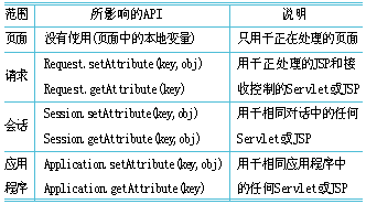

    视图组件的实现技术是JSP。JSP就是在HTML网页中包含了能够生成动态内容的可执行应用程序代码。此应用程序可能包含JavaBean、JDBC对象、Enterprise Java Bean(EJB)和Remote Method Invocation(RMI)对象,所有的部分都可以非常容易的从JSP网页上访问到。使用JSP技术,Web页面设计人员可以使用HTML或者XML标识来设计和格式化页面。使用JSP标识(tag)或者脚本(Scriptlet)来生成页面上的动态内容。生成内容中的业务逻辑被封装在标识和JavaBeans组件中,可捆绑在脚本中。可以说JSP在展示数据方面功能十分强大。JSP中具有4个可直接使用的不同范围的对象,如表1所示。
表1    JSP中的对象
