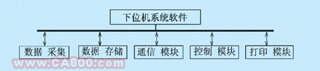

4  系统下位机软件功能和结构设计
    作为通信系统的核心控制器,设计下位机PC104的软件应包括下面几个模块:数据采集、数据存储、通信模块、控制模块,如图2所示。数据采集模块负责每隔一定时间和子站通信一次,取出站中的数据。数据存储模块根据当前的系统时间和系统设定的存储间隔时间确定将数据保存。通信模块负责设置Modem为自动应答状态,并在Modem自动应答时响应中断,在中断服务子程序中与上位机联络。
图2    下位机软件结构图
    系统整个工作过程可以描述如下:首先,下位机机在复位后初始化,设置好基本的环境参数。然后初始化Modem,使其处于自动应答状态,随时准备与上位机进行通讯。而后定时采集子站中的数据,根据需要存储备用。当上位机需要采集数据时,由上位机拨号,先发该下位机的地址,然后等待回答。下位机一有接收信号,立即中断,若是自己的地址,则下位机处Modem自动抬机响应,开始向上位机发送数据;否则继续自己的工作。上位机呼叫某下位机后若无数据送来,则继续呼叫,连续呼叫多次,若仍无数据送来,则判断为通讯故障,呼叫停止。数据传送在中断服务子程序中完成。中断服务子程序中首先接收上位机发来的控制符,判断是发送数据还是接收控制数据。如果是发送数据,则将下位机中的历史数据和当前数据上传;如为接收控制数据,则开始按照设定的控制字决定系统行为,或接收上位机发出的存储时间间隔和当前系统时间,对系统进行更新,或查询数据,或退出系统等。系统程序流程如图3所示。
