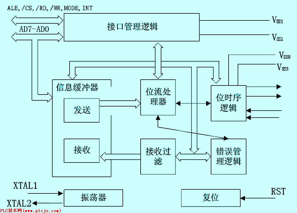

目前广泛流行的CAN总线器件有两大类:一类是独立的CAN控制器,如82C200、SJA1000及Intel82526/82527等,另一类是带有在片CAN的微控制器,如P8SC582及16位微控制器87C196CA/CB等。我们选用PHILIPS公司的SJA1000CAN控制器以及82C250总线收发器,见图1。主要是考虑到SJA1000支持CAN2.0A/B规约。而82C250可以支持110个CAN节点,并且国内市场上PHILIPS的产品型号比较多,购买比较方便。
PHILIPS公司的SJA1000是符合CAN2.0B协议的总线控制器,它是应用于汽车和一般工业环境的独立CAN总线控制器。由于硬件和软件的兼容它将会替代PCA82C200,它与PCA82C200 相比具有更先进的特征因此特别适合于轿车内的电子模块传感器制动器的连接和通用工业应用中特别是系统优化系统诊断和系统维护时特别重要。SJA1000具有完成CAN通信协议所要求的全部特性。经过简单总线连接的SJA1000可完成CAN总线的物理层和数据链路层的所有功能。其硬件与软件设计可兼容基本CAN模式(BasicCAN)和新增加的增强CAN模式(PeliCAN)CAN2.0B协议。SJA1000的主要特性为:
(1) 管脚及电气特性与独立CAN总线控制器PCA82C200兼容;
(2) 软件与PCA82C200兼容(缺省为基本CAN模式);
(3) 扩展接收缓冲器(64字节FIFO);
(4) 支持CAN2.0B协议;
(5) 同时支持11位和29位标识符;
(6) 位通讯速率为1Mbits/s;
(7) 增强CAN模式(PeliCAN);
(8) 采用24MHz时钟频率;
(9) 支持多种微处理器接口;
(10) 可编程CAN输出驱动配置;支持热插拔;工作温度范围为-40~+125℃。
图1     SJA1000的硬件原理图

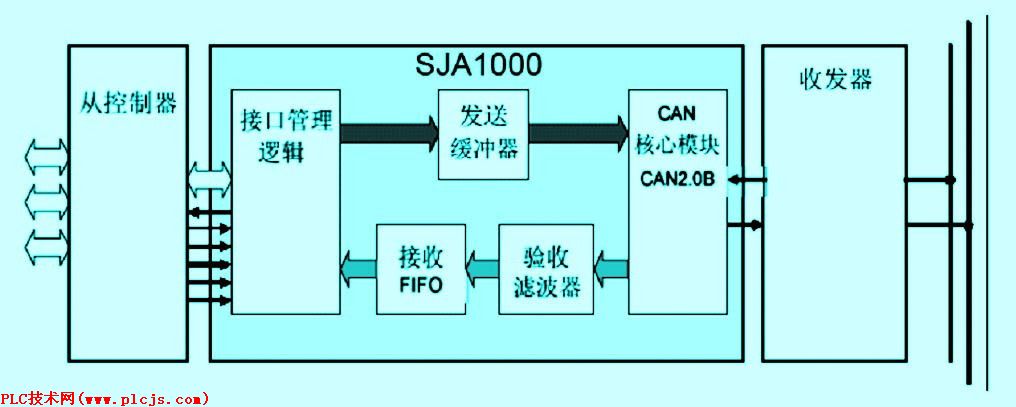

3  硬件设计原理框图
硬件设计原理框图参见图2。其中,从控制器选择MSP430F149。MSP430是TI公司最新出产的一种具有超低功耗的功能强大的16位单片机,MSP430F149是该系列中的一种型号。
图2     硬件设计原理框图
