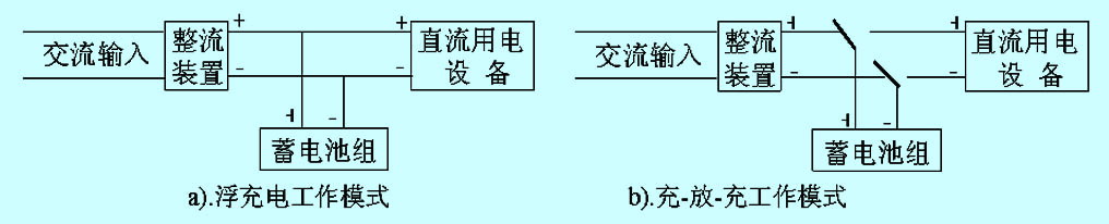

蓄电池在直流电力系统中一般有浮充和充放充两种工作方式,如图1所示。浮充电工作方式中蓄电池组以并联方式接到整流装置输出端(直流负载输入端),保证不间断地向负载供电,主要用于固定场所;充-放-充工作方式一般用于移动设备上,由于蓄电池组是由多块相同单体蓄电池串联而成,各单体蓄电池过充电、过放电或者放电不足均易引起电池故障,某个单体蓄电池的故障也会导致整个蓄电池组的故障及损坏。因此,必须通过在线实时检测蓄电池充放电各单体蓄电池的充放电电压、充放电时的温升、整个蓄电池组的充放电电流及充放电电压等参数, 找出损坏或性能显著降低的蓄电池,以保证直流电力系统稳定可靠。

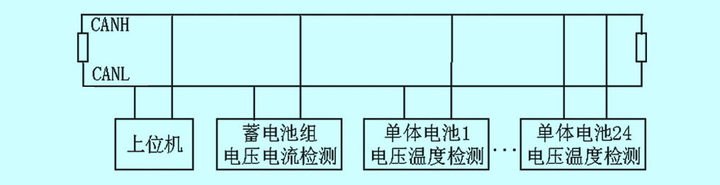

系统的总体设计框图如图2所示。24个单体检测单元分别检测蓄电池组的24节单体电池的电压和电流,各个检测单元的硬件结构十分相似,同时还有一个单独的检测单元用来检测蓄电池组整体的电压和电流。检测单元实时监测并向CAN总线发送数据,上位机接收各个检测单元的数据,并对数据进行分析、处理、存储、显示和打印,同时对单体电池的故障进行诊断和报警。

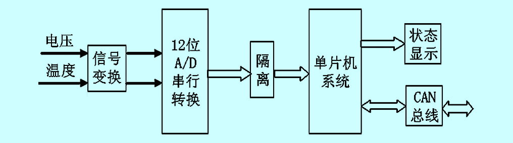

电池单体电压检测的功能是实现对单体电池电压和温度的检测和网络传输。该单元由电压信号变换、单片机系统、CAN总线接口和电源组成。该单元是基于CAN通信的电压检测模块,检测到的电压模拟信号经处理并数字化后,通过CAN总线传输给控制管理单元。单体电池检测单元的电路图如图3所示:
图3     单体电池检测系统总体设计框图
检测终端采集到蓄电池单体电压和温度信号后,进行放大,滤波、模/数转换和隔离后,送入单片机,单片机将通过CAN总线与上位机进行数据通信。
其中,检测电路采用串行接口的12位A/D转换器,采用周期小于20ms,通过光电隔离于单片机连接。单片机采用低功耗、小体积8位单片机LPC935。该单元用LED指示工作状态。通过带有串行接口的CAN控制器与单片机连接,CAN总线用于向上位机传输检测数据。单元内的隔离电源采用小型DC/DC模块电源。
