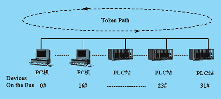

Genius I/O总线结构和传输如图1,适用于不同距离下的高速数据传输,除I/O传输器外,还要求多种总线设备间进行数据传输。
(1) Genius总线采用逻辑令牌环作为介质访问控制协议构成,总线上的每个网站都有权获得令牌来发送数据,总线上不存在一个主通信控制器。Genius总线是一种点对点的“令牌总线”系统,在网络中有一种电子“令牌”(Token)传送给每台设备,通过它传输输入和诊断信息。
(2) Genius总线提供全局数据(Global Data)和数据报文(Data gram)两种类型的信息传送方式。前者可自由收发数据而无需编程,后者是从总线上一台设备送到另一台设备的直接信息传送。
(3) Genius总线采用调频(FSK)的方式对数据信号进行调制,即:用高频信号代表0,低频信号代表1。这种调制方式使得Genius总线的抗干扰性得到提高、传输距离增长。
(4) Genius总线采用如下方法保证通讯可靠进行:每个数据被编码后,连续发送三次,接收方作三选二表决。接收完一个完整的数据包之后,接收方会对整个数据包作CRC-6环冗余校验,一旦校验失败,数据包会被要求重发。
