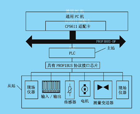

PLC是以微处理器为核心,把自动化技术、计算机技术、通信技术融为一体的新型工业自动控制装置,它既能改造传统的机械产品成为机电一体化新一代产品,又适用于生产过程控制,凭借其卓越的可靠性、抗干扰性和可编程性,目前已被广泛应用于各种生产机械和生产过程的自动控制中。本文主要介绍如何通过PROFIBUS-DP适配卡CP5611完成作为一类主站PLC与二类主站PC间的通信及PLC与从站间的连接问题。
PROFIBUS连接的系统由主站和从站组成。主站能控制总线,当主站得到总线控制权时可以主动发送信息。主站又可分为一类主站和二类主站。一类主站是可决定总线的数据通信,当主站得到总线控制权时,没有外界请求也可以主动发送信息。二类主站是操作员工作站、编程器、操作员接口等,完成各站点的数据读写、系统配置、故障诊断等。从站为简单的外围设备,典型的从站为传感器、执行器及变送器,它们没有总线控制权,仅对接收到的信息给予回答,或者主站发出请求时回送给该主站相应的信息。典型的从站包括:输入输出装置、阀门、驱动器和测量发送器。主站之间使用令牌环方式通信,主站与从站之间采用主-从方式通信。本文中的一类主站是指PLC,二类主站是通用PC机。其通信原理如图1所示。
PROFIBUS协议基础为OSI/ISO网络参考模型,它仅使用了第一层物理层、第二层数据链路层和用户层,第三到第七层没有使用。
若选用PLC作为一类主站存在两种情况:其一是处理器CPU带内置PROFIBUS接口(这种CPU通常具有一个PROFIBUS-DP和一个MPI接口);其二是PROFIBUS通信处理器(CPU不带PROFIBUS接口,需要配置PROFIBUS通信处理器模块)。
PC机加PROFIBUS网卡可作为主站,这类网卡具有PROFIBUS/DP/PA/FMS接口。选择与网卡配合使用的软件包,软件功能决定PC机作一类主站还是二类主站。本文选择CP5611网卡,软件选择Step7软件包,因此PC机仅作为编程监控的二类主站。
CP5611自身不带微处理器,是短PCI卡,可运行多种软件包,9针D型插头可成为PROFIBUS-DP和MPI接口。它具有以下功能:
(1) DP功能
PG/PC机成为一个PROFIBUS-DP一类主站,可连接DP分散型I/O设备。主站具有DP协议诸如初始化、数据库管理、故障诊断、数据传输及控制等功能。
