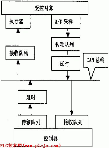

    一、CAN闭环网络控制系统
    随着控制系统趋于复杂化,对于一个独立的闭环控制系统,受控对象和控制器一般都会分布在网络的不同部分,一个典型的CAN总线闭环网络控制系统如图1所示。
图1 典型的闭环网络控制系统(NCS)
    相对于传统的闭环控制系统,在设计闭环网络控制系统(NCS)时,需要考虑一个新的限制:通信网络的带宽限制,影响网络带宽的性能有四种因素:

    二、CAN网络的时域分析
    CAN协议转为短报文而优化,并使用报文优先权仲裁介质访问方法。具有较高优先权的报文在仲裁时总能得到介质的访问权,所以较高优先级报文的传输延时总可以被保证。与其他网络相比,CAN的主要缺点在于较低的数据速率。因为CAN网络为位同步总线。CAN的最大速率为1Mbps,同样限制了网络的最大
度。
    这里将用研究时域参数的方法描述CAN控制网络的延时情况。对于图1的NCS,控制系统的总时延为TdeIay,包括采样信号从传感器送出到控制输出信号到达执行器的延迟时间。具体可分为采样信号在发送缓冲中的延时TsampdeIayl,采样信号的传输延时Tseddelayl,采样信号在控制器接收缓冲中的延时TsampdeIay2,控制器的运算延时Tmcu,控制输出信号在控制器发送缓冲中的等待时间TcondeIayl,控制信号的传输延时TseddeIay2,控制信号在执行器的接收队列中的等待延时TCOndelay2。
    总的时间延时可以用一下等式清楚的表达:
    Tdelay=TsampdeIayl+TseddeIayl+TsanpdeIay2+Tmcu+TcOn·deIayl+TseddeIay2+TcondeIay2    (1
    =(TsampdeIayl+Tsampdelay2+TcondeIayl+Tcondelay2)+(TseddeIayl+Tseddelay2)+Tmcu    (2
    随着DSP等高速器件的应用,Tmcu相对于其他变量可以忽略,故上式可为≈Twalt+Tsend(3)。
    这里Twalt看作排队时间,Tsend看作发送时间。
    对于排队时间Tsend将取决于网络协议,并且是控制网络确定性的一个主要作用。具体取决于数据长度,引导位,填充和位时间。设Ndala为数据字节长度,Nhead为引导位字节长度,Nstu什为填充为字节数,比特位长度为Tb_l(约为1us),则发送时间为Tsend=(Ndata+Nhead+Nstuff)8Tb.t(4)。
    分析表明:由于信息的发送时问(Tsend)是由协议本身决定的。要提高系统的实时性必须减少网络中信息的等待时间(TWait)。所以我们将从减少网络的信息量和均衡网络负载两方面来提高系统的实时性。
