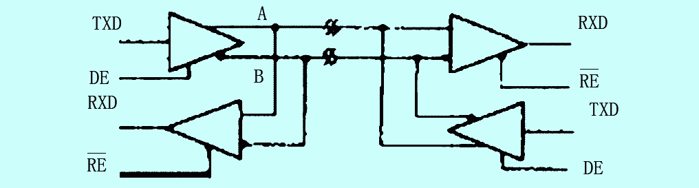

在自动化控制领域,随着分布式控制系统的发展,在工业上的分布式控制系统中,经常需要采用串行通信来达到远程信息交换的目的。目前,用于串行通信的接口标准包括:RS-232、RS-422、RS-423和RS-485。RS-232是最早的串行接口标准,广泛应用在短距离、较低波特率串行通信中。其后发展起来的RS-422、RS-485是平衡传送的电气标准,比起RS-232非平衡的传送方式在电气指标上有了大幅度的提高。RS-485串行接口的电气标准实际上是RS-422的变型,它属于七层OSI(Open System Interconnection,开放系统互连)模型物理层的协议标准。由于性能优异、结构简单、组网容易,RS-485总线标准得到了越来越广泛的应用。其互连方式如图1所示:

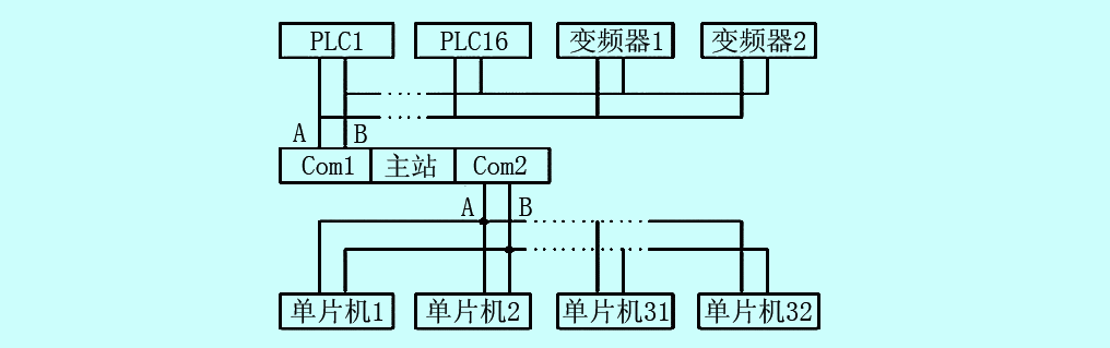

2  RS-485总线型多站点硬件设计
F1605型转杯纺纱机分为车头、中段和车尾组成,中段又由若干节组成。而中段的每锭又要求单独控制,例如:每锭要求实现半自动接头、探纱、单锭计长、电子清纱等。根据此机器的特点采用分布式控制系统,传送数据采用主从站的方法。图2所示是用RS-485构成的总线型网络系统,采用主从方式进行多机通信。主机采用人机界面。每个从机拥有自己固定的地址,由主机控制完成网上的每一次通信。当主机向网上发出某一从机的地址时,所有从机接收到该地址并与自己的地址相比较。如果相符,说明主机在呼叫自己,应发回应答信号,表示准备好开始接收后面的命令和数据;否则不予理睬,继续监听呼叫地址。主机收到从机的应答后,则开始一次通信。通信完毕,从机继续处于监听状态,等待呼叫。
实际使用时,因线缆长度、线径、网络分布、传
输速率不同,通讯可靠性会受到影响。网络节点数与所选器件中RS-485芯片驱动能力和接收器的输入阻抗有关。考虑到此控制系统中网络节点数较多,整个网络超过50个节点,为保证通讯的可靠性和提高通讯效率按照个器件在系统中实现的不同功能、数据流量、实时性要求把各器件分布到两条总线上,而且所选器件中的RS-485芯片驱动能力均达到255点,通讯速率选9.6bps,离主站最远的节点不超过50m。
