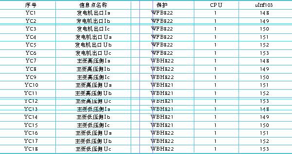

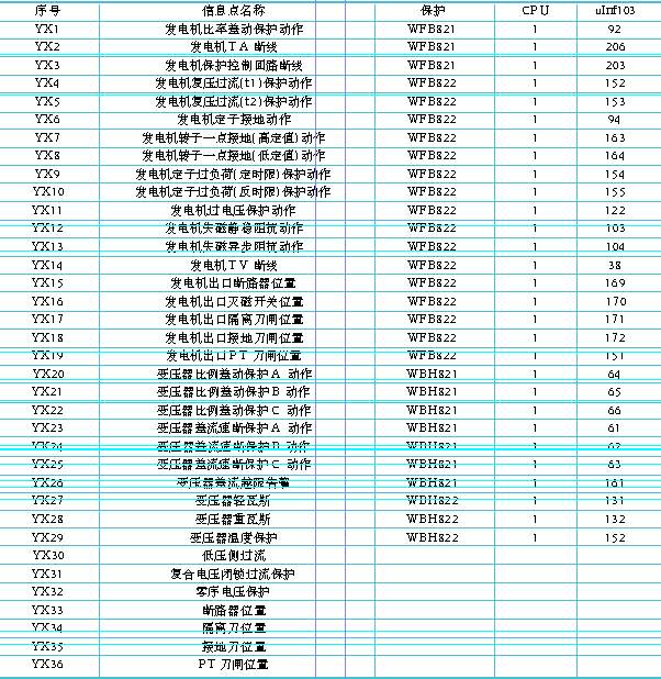

本继电保护系统的主要监测对象包括:一台发电机组、一台主变压器、两回10kV出线、400V厂用变;保护对象包括电站的发电机、变压器、10kV出线。该继电保护系统提供一智能通讯服务器,其功能是将许继设备的通讯规约转换为MODBUS规约,预留RS-485通讯接口与CP340进行通讯。通讯的数据量包括遥信信息点(功能码02,起始查询地址0):YX1~YX36,祥见表1。遥测信息点(功能码03,起始查询地址0)YC1~YC18,祥见表2。

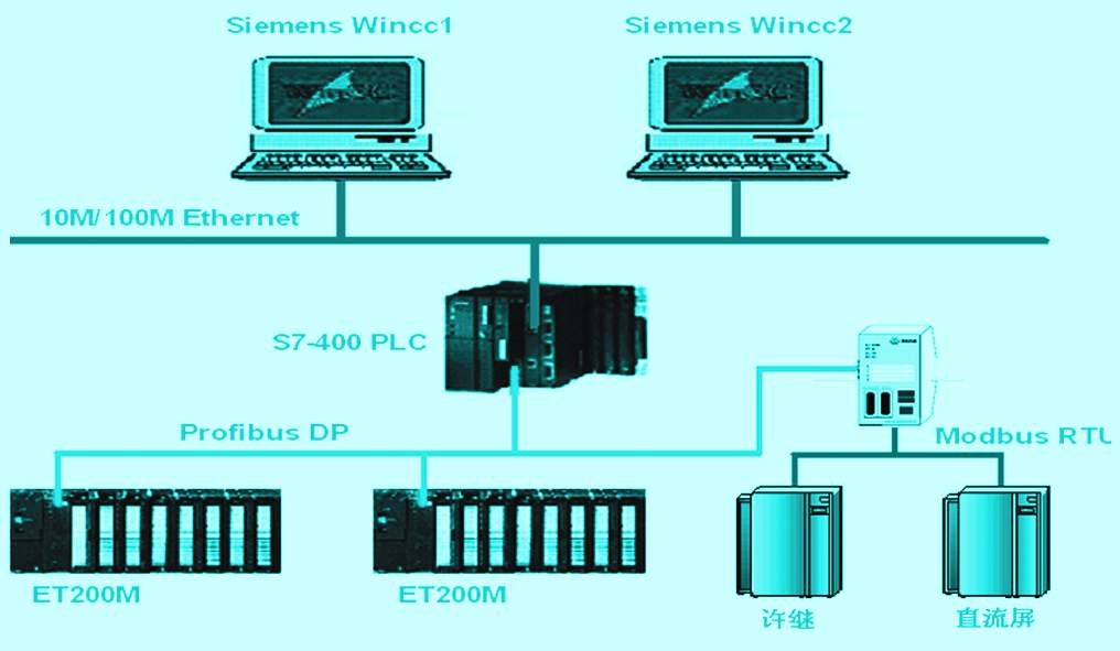

在本自动控制系统中,将西门子S7-400 PLC作PROFIBUS主站,ET 200M和PB-M网桥作PROFIBUS从站。另一方面,在Modbus总线中将PB-M网桥作Modbus主站,继电保护装置和直流屏设备作为Modbus的从站,双方以9600bps的通讯速率进行通讯。具体的网络结构如图1所示:
图1     网络结构示意图
