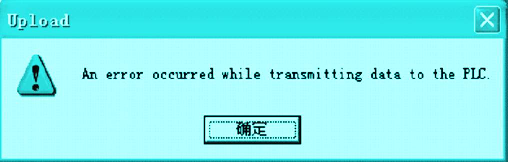

公司从德国进口铝液除气的设备,该设备配备了S7-200 PLC系统。最近因为工艺要求,要对机器的动作步骤进行修改,这样需要先上载CPU中的PLC程序,更改完毕后再下载回去。但在我们上载程序的过程中却遇到了许多的麻烦,每次点击“上载”工具条后,就出现图1的消息框。我们核对了几遍站址:PLC端是2,PC端是0,设置是不会有错的。
图1     消息框
又试着更改了几次波特率,但还是行不通。难道PC/PPI通讯电缆有问题?经过试验,它与其它S7-200设备通讯是不存在任何问题的。我们这台除气设备配置的CPU是CPU226,它有两个通讯口,其中端口0空闲,端口1连结着Proface的触摸屏面板,对这两个端口都尝试了一下,结果都令人失望。接着咨询了一下设备生产厂家,他们的答复是程序在STEP 7-Micro/WIN32 V3.2.1下做的,建议我们找这一下这一版本软件。我们查看了下我们当前的版本是V3.2.4,依他们的建议,我们又重新安装了一遍软件,先不升级到SP4,这样版本号是V3.2.0,但在此环境下通讯仍然不行。从常识来看,西门子的软件应该是向下兼容的,再说版本号的要求不应该是如此苛刻的,这真有点一筹莫展了!电话咨询西门子公司的专家,根据他们的建议,我们又作了多种尝试,结果还是无功而返,最后登录它的服务网站,查询有关S7-200的各种书籍,终于把问题解决。回过头来再重新思考这个问题,觉得它非常有代表性,有必要整理出来,与业界各位同仁共享。
