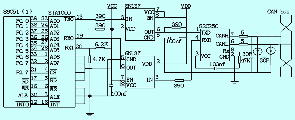

  3.1  CAN总线接口硬件结构
  CAN总线接口的整体硬件结构如图1。电路主要由四部分所构成,微控制器89C52(1),独立CAN通信控制器SJA1000,CAN总线收发器82C250和高速光电耦合器6N137。
  89C52(1)负责SJA1000 的初始化,通过控制SJA1000 实现数据的接收和发送等通信任务,同时还负责与PROFIBUS总线接口侧的的数据交换,选择89C52(1)作为CPU的主要是因为它不仅与CAN控制芯片SJA1000兼容,而且内部集成8k flash RAM,可以满足系统的存储要求,不需要再外扩程序存储器。
   SJA1000为CAN总线控制器。它是一种独立CAN 控制器,是PHILIPS公司的CA82C200 CAN控制器的替代产品,它在软件和引脚上都保持了与PCA82C200的兼容。它具有BasicCAN和PeliCAN两种工作方式,其中BasicCAN是与PCA82C200兼容的方式;PeliCAN是扩展特性方式,支持具有很多新特性的CAN 2.0B协议。SJA1000的主要新功能有:标准结构和扩展结构报文的接收和发送;64 字节的接收FIFO;标准和扩展帧格式都具有单/双接收滤波器含接收屏蔽和接收码寄存器;可进行读/写访问的错误计数器;可编程的错误报警限制;最近一次的错误代码寄存器;每一个CAN 总线错误都可以产生错误中断;具有丢失仲裁定位功能的丢失仲裁中断;单发方式当发生错误或丢失仲裁时不重发;只听方式监听CAN 总线无应答无错误标志;支持热插拔无干扰软件驱动位速率检测;硬件禁止CLKOUT输出。
