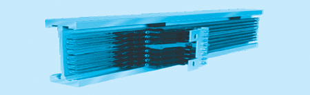

    在厂房的钢结构下吊挂一个一百多米环形的铝合金轨道,并在轨道内侧布置了滑触线(见图1),轨道上共有八台小车,小车通过行走电机在轨道上进行循环运行,小车上配有升降用的葫芦,下挂着吊具,用于将物料(白车身)进行转运,在转运过程中要在一些工位上对工件进行工艺处理,需要升降的工位有6个,其中两个是上下工件用的,在升降工位需要定点对位进行升降,而且定点精度的要求很高,必需达到平滑减速并且平稳停车才能把工件起吊或存放准确。因此小车的行走要求进行变频调速,而且电机还带有制动装置。在其他没有升降要求的位置上布置了一些积放位,通过主控PLC的协调管理保证小车在运行时不会和前面小车发生碰撞。
图 1     滑触线和集电器
