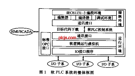

软PLC基于PC机,建立在一定操作系统平台之上,通过软件方法实现传统PLC的计算、控制、存储以及编程等功能,通过I/O模块以及现场总线等物理设备完成现场数据的采集以及信号的输出。根据传统PLC的组成结构,软PLC系统由开发系统和运行系统两部分组成。也可分为编辑环境和运行环境两部分。编辑环境与运行环境是客户/B服务器模式,二者之间采用COM/DCOM通信机制,运行环境作为COM服务器,提供标准的通信接口;编辑环境作为COM客户端应用,本地或远程访问存取这些接口,进行下载代码、读取运行环境的运行信息等操作。软PLC系统的整体框图如图1所示。

2.1.1 软PLC开发系统
软PLC开发系统实际上就是带有调试和编译功能的PLC编程器,此部分具备如下功能:①编程语言标准化,遵循IEC61131—3标准,支持多语言编程(共有5种编程方式:IL,ST,LD,FBD和SFC),编程语言之间可以相互转换;②丰富的控制模块,支持多种PID算法(如常规PID控制算法、自适应PID控制算法、模糊PID控制算法、智能PID控制算法等等),还包括目前流行的一些控制算法,如神经网络控制;③开放的控制算法接口,支持用户嵌入自己的控制算法模块;④仿真运行,实时在线监控,在线修改程序和编译;⑤强大的网络功能。支持基于TCP/IP网络,通过网络实现PLC远程监控,远程程序修改。
2.1.2 软PLC运行系统
这一部分是软PLC的核心,完成输入处理、程序执行、输出处理等工作。通常由I/O接口、通信接口,系统管理器、错误管理器、调试内核和编译器组成:①I/O接口,可与任何I/O系统通信,包括本地I/O系统和远程I/O系统,远程I/O主要通过现场总线InterBus,ProfiBus,CAN等实现;②通信接口。通过此接口使运行系统可以和开发系统或HMI(或MMI)软件按照各种协议进行通信,如下载PLC程序或进行数据交换;③系统管理器,处理不同任务和协调程序的执行,而且从I/O映像读写变量;④错误管理器,检测和处理程序执行期间发生的各种错误;⑤调试内核,提供多个调试函数,如重写、强制变量、设置断点、设置变量和地址状态;⑥编译器,通常开发系统将编写的PLC源程序编译为中间代码,然后运行系统的编译器将中间代码翻译为与硬件平台相关的机器可执行代码(即目标码)。
