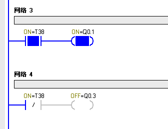

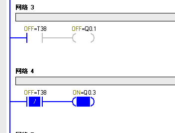

TOF 使能=1,定时器位=1,计数器复位(清零)。使能由1到0负跳变,计数器开始计数,到设定值时(停止计数),定时器位=0。如下图:
图1:使能=1时,TOF(T38)的触点动作图
图2:使能断开后,计数到设定值后,TOF(T38)的触点动作图(其中T38常开触点是在使能由1到0负跳变后计数器计时到设定值后变为0的)

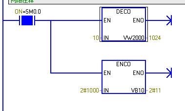

二、译码指令和编码指令:
译码指令和编码指令执行结果如图所示:
DECO是将VW2000的第十位置零(为十进制的1024),ENCO输入IN最低位为1的是第3位,把3写入VB10(二进制11)。

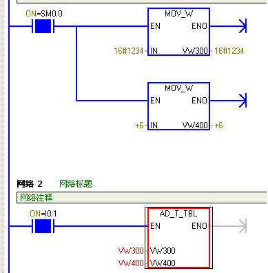

三、填表指令(ATT)
S7-200填表指令(ATT)的使能端(EN)必须使用一个上升沿或下降沿指令(即在下图的I0.1后加一个上升沿或下降沿),若单纯使用一个常开触点,就会出现以下错误:
这一点在编程手册中也没有说明,需要注意。其他的表格指令也同样。

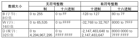

四、数据转换指令
使用数据转换指令时,一定要注意数据的范围,数据范围大的转换为数据范围小的发注意不要超过范围。如下图所示为数据的大小及其范围。

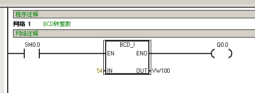

(1)BCD码转化为整数(BCD_I)
关于什么是BCD码,请参看《关于BCD码》。
BCD码转化为整数,我是这样理解的:把BCD码的数值看成为十进制数,然后把BCD到整数的转化看成是十进制数到十六进制数的转化。如下图所示,BCD码为54,转化为整数后为36。
整数转化为BCD码(I_BCD)则正好相反,看成是十六进制到十进制的转化。
