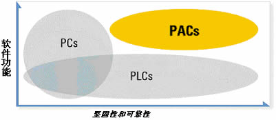

  PAC将成为未来的工业控制方式
  和基于PC控制系统相比,有关PLC(可编程逻辑控制器)优势和劣势的激烈争论已经持续了十年。由于PC和PLC在技术上的差别越来越小,并且随着PLC采用了商业化(COTS)硬件以及PC能采用实时操作系统,从而出现了一种新类型的控制器——PAC。PAC的概念是由自动化研究机构 (ARC) 提出的,它表示可编程自动化控制器,用于描述结合了PLC和PC功能的新一代工业控制器。传统的PLC厂商使用PAC的概念来描述他们的高端系统,而PC控制厂商则用来描述他们的工业化控制平台。
  “80-20” 法则
  在PLC被开发出来的三十年里,它经过不断地发展,已经能结合模拟I/O,网络通信以及采用新的编程标准如IEC 61131-3。然而,工程师们只需利用数字I/O和少量的模拟I/O数以及简单的编程技巧就可开发出80%的工业应用 。来自ARC、联合开发公司(VDC)以及网上PLC培训资源PLC.net的专家估计:
  • 77%的PLC被用于小型应用(低于128 I/O)
  • 72%的PLC I/O是数字的
  • 80%的PLC应用可利用20条的梯形逻辑指令集来解决
  由于采用传统的工具可以解决80%的工业应用,这样就强烈地需要有低成本简单的PLC;从而促进了低成本微型PLC的增长,它带有用梯形逻辑编程的数字I/O。然而,这也在控制技术上造成了不连续性,一方面80%的应用需要使用简单的低成本控制器,而另一方面其它的20%应用则超出了传统控制系统所能提供的功能。工程师在开发这些20%的应用需要有更高的循环速率,高级控制算法,更多模拟功能以及能更好地和企业网络集成。
  在八十和九十年代,那些要开发“20%应用”的工程师们已考虑在工业控制中使用PC。PC所提供的软件功能可以执行高级任务,提供丰富的图形化编程和用户环境,并且PC的COTS部件使控制工程师能把不断发展的技术用于其它应用。这些技术包括浮点处理器;高速I/O总线,如PCI和以太网;固定数据存储器;图形化软件开发工具。而且PC还能提供无比的灵活性,高效的软件以及高级的低成本硬件。
  然而,PC还不是非常适合用于控制应用。尽管许多工程师在集成高级功能时使用PC,这些功能包括模拟控制和仿真、连接数据库、网络功能以及和第三方设备通信,但是PLC仍然在控制领域中处于统治地位。基于PC控制的主要问题是标准PC并不是为严格的工业环境而设计的。
  PC主要面临三大问题:
  • 稳定性:通常PC的通用操作系统不能提供用于控制足够的稳定性。安装基于PC控制的设备会迫使处理系统崩溃和未预料到的重启。
  • 可靠性:由于PC带有旋转的磁性硬盘和非工业性牢固的部件,如电源,这使得它更容易出现故障。
  • 不熟悉的编程环境:工厂操作人员需要具备在维护和排除故障时恢复系统的能力。使用梯形逻辑,他们可以手动迫使线圈恢复到理想状态,并能快速修补受影响的代码以快速恢复系统。然而,PC系统需要操作人员学习新的更高级的工具。
