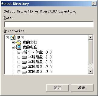

   我从网上下载STEP7-MICORWIN32-SP3软件,安装时出现
  点击“确定”后出现
  请问如何解决。 以下是对《STEP7-MICORWIN32-SP3软件安装》的回复:

    这是一个补丁程序,你需要装原程序

    你必须选择好安装路径。
匿名回复:
    SP3是升级版(即BAIGE说的补丁)程序,你需要装原程序并升级。没用的先卸掉,再装。
匿名回复:
    楼上说得对,SP3是补丁程序,首先装原程序,原程序安装结束后,再安装SP3,出现上述对话框后,选择原程序安装路径即可继续安装。西门子网站上已经出现SP4,所以不必安装SP3,安装方式相同。
