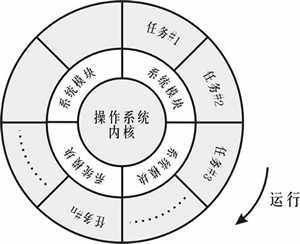

  基于这样的操作系统,PCC的应用程序由多任务模块构成,这样给项目应用软件的开发带来了了很大的便利,因为这样可以方便地按控制项目中各部分不同的功能要求,如数据采集,报警,PID调节运算,通信控制等,分别编制出控制程序模块(任务),这些模块既相互独立运行,而数据间又保持一定的相互关联,这些模块经过分步骤的独立编制和调试完成之后,可一同下载至PCC的CPU中,在多任务操作系统的调度管理下,并行运行,共同实现项目的控制要求,这一特点,可图示如下:
