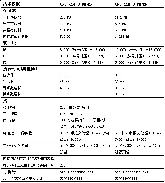

    两种新型的 S7-400 CPU (固件版本 V5.0.0) 已经上市:
    •CPU 414-3 PN/DP
    •CPU 416-3 PN/DP
    它们拓展了 SIMATIC S7-400 CPU 的产品范围,可重点应用在制造自动化和过程自动化解决方案中。它们是S7-400家族中第一个带有PROFINET接口的CPU,还带有组合的MPI/PROFIBUS-DP接口,同时还可以只选装PROFIBUS-DP接口。
Internet 文献
    PROFINET 接口具有两种可切换的特性:除了分级网络拓扑结构外,该新型S7-400控制器在无需其他网络组件的情况下允许线性网络结构。
    与不带PROFINET接口的其他S7-400 CPU相比,该CPU不但提高了处理速度和通讯性能,同时还具有下列新特性:
新型S7-400 PROFINET CPU 的技术亮点:
    •通过提高控制和通讯性能,提高您的生产力;
    •通过提高诸如工作存储器、FC、FB、DB块的数量以及可通过PROFINET IO连接多达256个IO设备,可以使其应用更加广泛;
    •支持基于PROFINET CBA实现的机床和工厂的技术模块化组件;
    •每个CPU上具有2个可切换的PROFINET接口,使其无需其他设备即可支持线性化结构;
    •开放的以太网通讯(TCP/IP, UDP, Iso-on-TCP),使其具有灵活的集成选项;
    •易于诊断,即使没有STEP 7软件,也可通过具有基于Web诊断工具的Web浏览器或通过SNMP在网络管理系统中,对机架上的所有模板进行诊断;
    •通过网络进行固件升级,维护极为简单;
    •通过工厂复位功能(Factory Reset function )可方便地恢复出厂设置;
    •存储卡的序列号读取功能,更好地保护您的专有技术;
    •通过SFC78对装载的内容进行监视,可对信息源瓶颈做出动态相应;
    •通过带有标准NTP时钟协议的工业以太网进行整个工程范围内的时钟同步。
