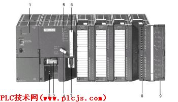

1. 负载电源 (选项)
2. 后备电池 (CPU 313 以上)
3. 24V DC 连接
4. 模式开关
5. 状态和故障指示灯
6. 存储器卡 (CPU 313 以上)
7. MPI 多点接口
8. 前连接器
9. 前门
