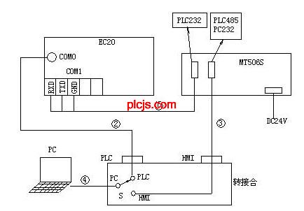

  通常,电脑只有一个串行口,在调试PLC和触摸屏控制系统时,往往需要经常拔插通信电缆,这样容易损坏通信端口,调试效率也很低。
  我们自制了一个转接合,调试时按图1接线,如果把开关S打到PLC端,则PC和EC20通信;如果把开关S打到HMI端,则PC和触摸屏通信,免去了反复拔插的麻烦。

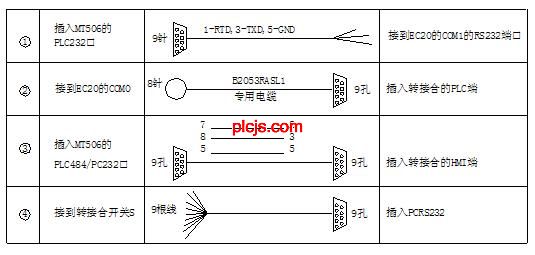

  转接合是由早期打印共享器内的25刀双投开关改装而成,图1中S实际上是9刀双投开关。图2是通信电缆表。
  图1接线适用于PLC和触摸屏是RS232通信情形。
  这个方法同样适用于调试其它品牌的PLC和触摸屏。可供同行借鉴。
