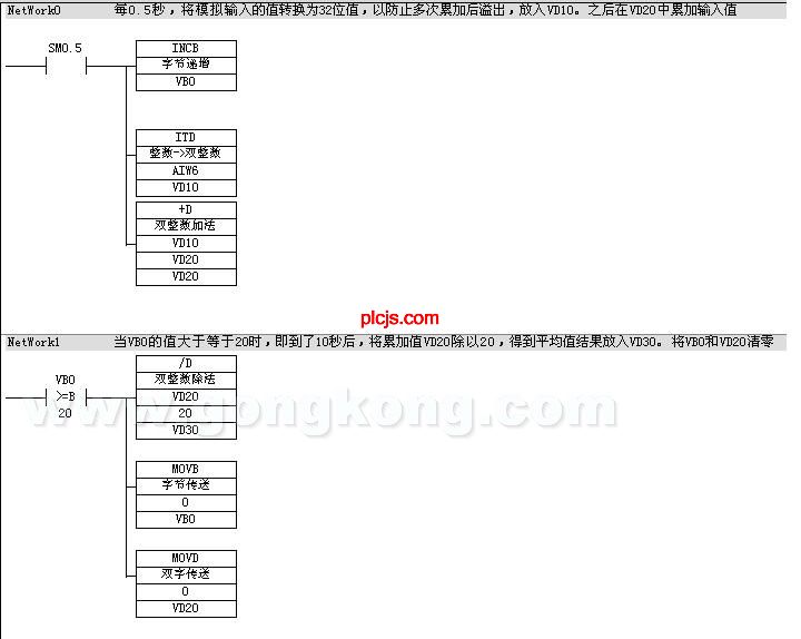

  假设您使用的模拟量通道对应的输入应该是AIW6。
  采用算术平均滤波法,取N=20,每0.5秒计算一次。
  程序如下:
  梯形图程序
  NETWORK 0
  //每0.5秒,将模拟输入的值转换为32位值,以防止多次累加后溢出,放入VD10。之后在VD20中累加输入值
  LD SM0.5
  INCB VB0
  ITD AIW6,VD10
  +D VD10,VD20,VD20
  NETWORK 1
  //当VB0的值大于等于20时,即到了10秒后,将累加值VD20除以20,得到平均值结果放入VD30。将VB0和VD20清零
  LDB>= VB0,20
  /D VD20,20,VD30
  MOVB 0,VB0
  MOVD 0,VD20
  语句表程序
