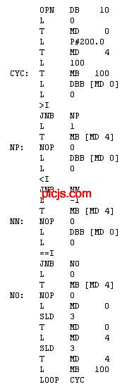

例1:比如说要比较一个DB中块的DBBO-DBB99这100个字节是正数是负数还是0,正数用1来表示;负数用-1来表示;0用0来表示。并且将对应结果存入MB200开始的100个字节中。我们通常的做法可能为:
如果利用条件码来进行编程,既可以减少程序的大小还会减少一定的指令执行时间,我们只需要将
中间的比较程序加以优化,即可以达到目的。
