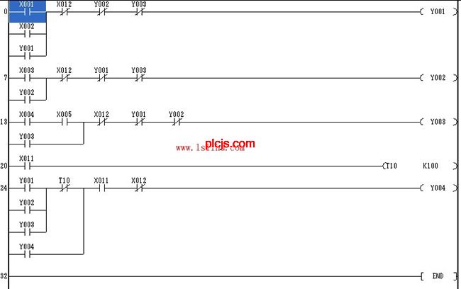

·控制要求(如上图):
·1、儿童2人、青年1人、教师2人成3组抢答。儿童任一人按钮均可抢得,教师需两人同时按钮可抢得。
·2、在主持人按钮同时宣布开始后10s内有人抢答则幸运彩球转动表示庆贺。
·3、某组按钮抢答,则其他组再按钮无效。
·注解:
·X001、X002:儿童抢答按钮,X003:青年抢答按钮,X004,X005:教师抢答按钮,X011:主持人开始开关,X012:主持人复位按钮;
·Y001:儿童抢得指示灯,Y002:青年抢得指示灯,Y003:教师抢得指示灯,Y004:彩球驱动;
·M111,M112:正转中间继电器;M113,M114:反转中间继电器;
·T10:定时器。
