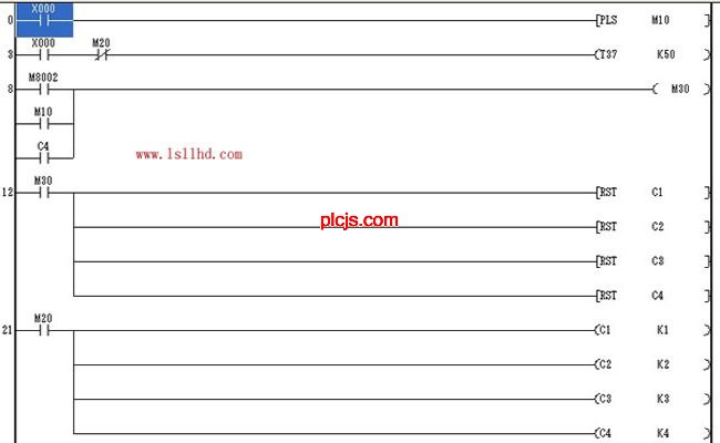

·控制要求:
·按下启动按钮X000,三彩灯相隔5s点亮,各点亮10s熄灭,循环往复。
·注解:
·X000工作开始按钮,Y001、Y0002、Y003三彩灯接触器;
·M10:开关上升沿中间继电器,M20:5s脉冲继电器,M30:计数器清零继电器;
·T30:形成震荡脉冲,C1、C2、C3、C4计数器;
