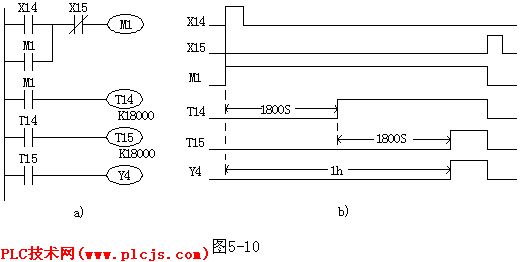

一般PLC的一个定时器的延时时间都较短,如FX系列PLC中一个0.1s定时器的定时范围为0.1~3276.7s,如果需要延时时间更长的定时器,可采用多个定时器串级使用来实现长时间延时。定时器串级使用时,其总的定时时间为各定时器定时时间之和。
如图5-10所示为定时时间为1h的梯形图及时序图,辅助继电器M1用于定时启停控制,采用两个0.1s定时器T14和T15串级使用。当T14开始定时后,经1800s延时,T14的常开触点闭合,使T15再开始定时,又经1800s的延时,T15的常开触点闭合,Y4线圈接通。从X14接通,到Y4输出,其延时时间为1800s+1800s=3600s=1h。
图5-10  用定时器串级的长延时程序
a)梯形图      b)时序图 SHAPE  \* MERGEFORMAT
