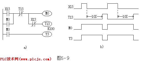

大多数PLC的定时器均为接通延时定时器,即定时器线圈通电后开始延时,待定时时间到,定时器的常开触点闭合、常闭触点断开。在定时器线圈断电时,定时器的触点立刻复位。
如图5-9所示为断开延时程序的梯形图和动作时序图。当X13接通时,M0线圈接通并自锁,Y3线圈通电,这时T13由于X13常闭触点断开而没有接通定时;当X13断开时,X13的常闭触点恢复闭合,T13线圈得电,开始定时。经过10s延时后,T13常闭触点断开,使M0复位,Y3线圈断电,从而实现从输入信号X13断开,经10s延时后,输出信号Y3才断开的延时功能。
图5-9  断电延时动作的程序
a)梯形图      b)时序图
