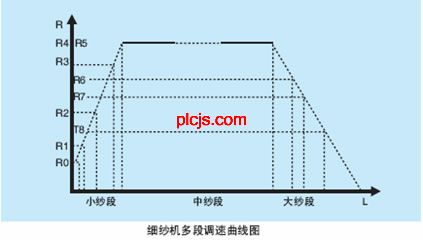

  细纱机锭子速度分段变速,落纱从起动→分段升速→稳速→分段降速→停止,一般分为8~10段速度运行:升速为4~6段、降速为3~5段。这样有利于提高纺纱速度,减少断(纱)头率,提高纺纱质量。

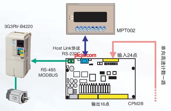

  PLC:OMRON板式PLC CPM2B
  CPM2B是欧姆龙公司听取客户对细纱机的各项性能要求而开发的专用控制器,该控制器系统功能和 CPM2A一致,设备尺寸为110×240 mm;程序容量4k 字,数据容量2k 字;指令执行时间为0.64μs (LD指令); 输入24点,包括20 kHz高速计数一路;输出共16点,均为继电器输出。通信接口为RS-232C 和 RS-485。
  CPM2B基于OMRON稳定的PLC硬件平台,系统可靠性高,质量稳定。与之匹配的OMRON成熟的PLC软件平台提供了通用的指令系统,便于程序开发和维护。CPM2B由国内开发生产,使得其成本大大降低,具有极强的竞争力。而遍布全国的欧姆龙技术服务支援,也使客户可以放心使用。
  HMI:MPT002
  MPT002是一种微型文本型可编程终端,四行LCD屏幕显示,用于工厂自动化设备的现场监控。它具有可选通信端口,且RS-232C口可通过适配器转成RS422口,与远程PLC进行通信。MPT002支持两台MPT之间画面数据的传送,还支持不同方向棒状图的百分比显示,并保留了屏幕组的功能,可方便地切换画面。
