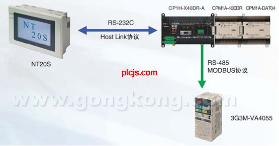

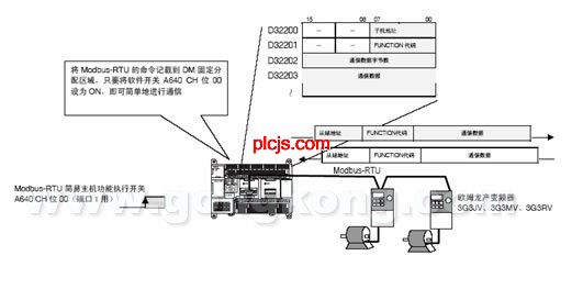

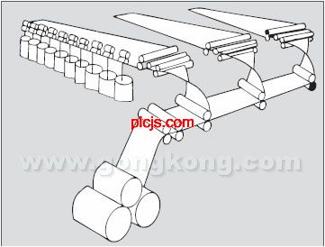

条并卷机作用是将多根棉条牵伸,并合成棉网,分两组牵伸出两层棉网叠合,紧压在特制成卷罗拉上卷绕成卷,从而完成精梳前的装备工作。 ![]() 条并卷联合机喂入部分由三部分组成,每一部分各有18~24根棉条自棉条筒引出,经导条罗拉喂入,棉层经牵伸装置牵伸后成为棉网,棉网通过光滑的曲面导板转向90°,在输棉平台上三层棉网并合后,经输出罗拉进入紧压罗拉,再由成卷罗拉卷成精梳小卷。 ![]() 欧姆龙整体解决方案及其优势: 条并卷机控制系统由欧姆龙的4.7”单色触摸屏NT20S、高性能小型PLC CP1H和3G3MV系列变频器组成,变频器控制主轴,通过Modbus与PLC进行通信。触摸屏NT20S负责工艺数据的输入和实时状态的显示。作为市场中少见的4.7”单色触摸屏NT20S具有独特有的性能和合理的价格定位,替代了条并卷机通常选用的文本显示器的过去,在基本同等的开发投入下,提高了设备的档次。 ![]() HMI:OMRON触摸屏NT20S NT20S是欧姆龙公司为小型控制系统设计的中型显示器,是一个简单实用的终端机。NT20S分辩率为256×128点,最大画面数达500幅;可以采用1:N NT Link的方式使最多8台PT来控制一台PLC。NT20S有内存、开关自检,通信和其他条件状态设定确认,简单通信确认等维护功能;还拥有不反光荧幕,可以调换背光灯来延长使用时间;即使在恶劣环境下也能运作。 ![]() 通信协议:MODBUS-RTU MODBUS-RTU协议是工业自动化控制系统中比较常见的一种协议。该协议采用RS-485传输,主从半双工方式,波特率可在9600bps和19200bps之间选择,具有抗干扰能力强、传输速率高、传输距离远且造价低廉的优点,广泛地用于PLC与变频器的通信中。 只要在CP1H CPU 单元上安装・布线RS-422A/485 选件板(或RS-232选件板),通过软件开关操作,就能将CP1H作为Modbus-RTU的主站,来发送Modbus-RTU 的命令。如果在Modbus-RTU 简易主站用DM 固定分配区域中设定了Modbus 从站设备的从站地址、功能、数据,软件开关置ON后CP1H就可发出Modbus-RTU 指令,接收的应答也会被自动保存到DM 固定分配区域。 ![]() |
