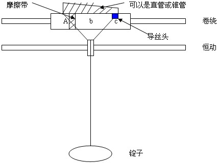

短纤倍捻机主要分为卷绕,恒动和锭子三个部分,如下图
捻度计算公式:
捻度=2*V锭子角速度/V纱线线速度
通过保证锭子角速度和纱线线速度的恒定来保证捻度的恒定。因此,主要控制对象为卷绕和恒动部分。

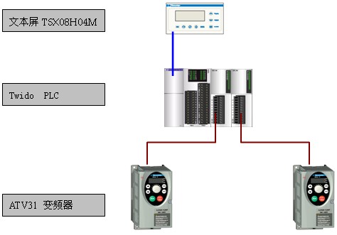

(1)系统配置
本系统采用施耐德全套专业解决方案,主要由以下几个部分构成:PLC本体 TWDLMDA20DRT+模拟量输出模块TWDAMO1HT+变频器ATV31+四行文本屏TSX08H04M。
a) 可编程序逻辑控制器(PLC)
型号:TWDLMDA 20DRT;CPU模块,DC24V供电,12点DC输入,2点晶体管输出,6点继电器输出,自带2路高速计数(20K Hz),最大可扩展7个扩展模块,并支持双字和浮点运算。本模块在系统中担任重要的控制角色,用于控制各种动作,PID运算和参数计算等等。
b) 模拟量输出模块
型号:TWD AMO 1HT;模拟量输出模块 ,1路/模块,12位精度。用于变频器频率
给定。
c) 人机界面
型号:TSX08H02MK;2行中文图形显示器,带运行电缆。用于参数设定,显示,故障报警。
d) 变频器
ATV31,用于控制控制锭子电机和卷绕电机。

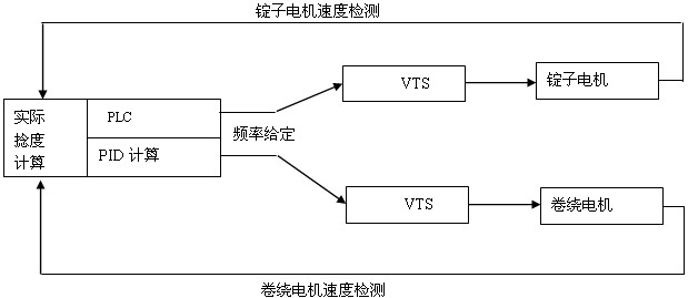

控制对象:捻度,实现锭子电机和卷绕电机的同步控制
(3) 控制方法

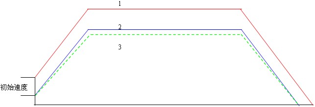

 实线1:锭子转速给定
 实线2:卷绕转速给定
 虚线3:根据锭子转速计算出的卷绕转速
如上图所示,系统在启动,运行和停止三个过程,锭子速度和卷绕速度严格保持同步,这样,有效的保证捻度误差在最小范围内。
