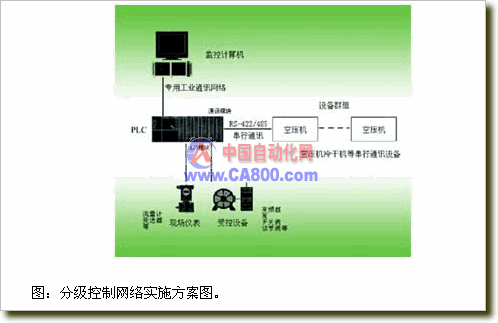

 目前,空压站的自控系统通过西门子S7-300可编程控制器,将部分空压机的实时运行数据通过RS422/485通讯接口采集进PLC控制系统,并将数据传送到现场控制室计算机上进行显示,以代替传统仪表。但是没有对空压机进行控制。
   空压机设备自带的CMC控制器已经能很好的控制单台空压机,但是不具备对空压系统的整体调控能力。在空压系统中,相对单台空压机的调整,空压系统的整体自动调控具有更重要的意义:
   ■  单台空压机无法保证空压系统整体供气压力的稳定,而空压系统的整体自控可以有效保持系统内空气压力稳定。
   ■  整体的负载平衡,减少排气放空,可以节约更多的能源,节省人力成本。
   ■  可以实现无人操作,根据实际需要自动开机或加载空压机以保持系统压力。
   ■  可以定时间断地记录空压机运行数据和报警,如跳车、喘振、通讯故障、压力等。
   在已有的PLC系统中,没有实现空压系统的整体调控功能。由于空压机自带的CMC控制器提供了RS422/485通讯接口,所有的数据采集和控制功能都通过通讯接口来实现,对比原有的控制系统,不需要增加硬件设备的投资,只需要改进和增加控制软件即可实现空压系统的整体控制。
   除空压机设备外,还可以将与空压机配套的冷冻式干燥器集成到RS422/485网络中来,实现空压供气设备的全面自控。

   空压系统的整体自动调控一般可以使用以下2种方法之一来实现:
   ⑴采用PLC系统进行通讯和控制。
   ⑵可以采用英格索兰公司或自己编制的控制软件。
   第一种方法可靠性高,适用于工业控制系统。当监控计算机出现故障时,PLC还可以按照设定的程序进行自动控制。
   第二种方法是通过控制系统的计算机进行单独的分析运算进行控制,它具有较好的灵活性,但缺点是如果出现如计算机死机等故障时,有可能影响系统的正常运行。好在计算机的一般恢复往往不需要太多的时间。
   除空压供气系统自控外,空压站可与制冷站、热力站系统一起建立设备控制网络,实现集中控制,或与工厂控制中心联网,由控制中心的控制器实时远程监控,实现真正的无人值守。
