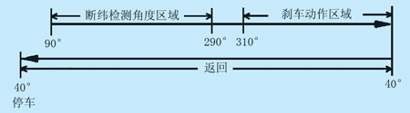

    断纬停车:断纬一般发生在织机的引纬过程中,其停车按图2所示时序进行。在织机的90°—290°区域检测纬纱状态(正常时该区域内有纬纱信号输出),织机一直运行到310°时开始刹车,40°时刹车动作完成,然后再返回到前一纬的40°(开口最大位置,有利于处理纬纱),至此断纬定位停车动作完成。
图2     断纬停车
