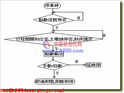

2.1 点动
(1) 点动的作用
调整滚轮梳位置
断经后重新开车准备
(2) 点动流程
