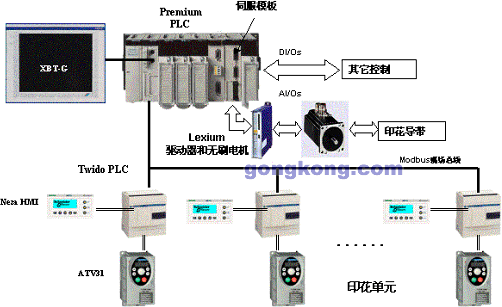

  双伺服传动平网印花机控制系统采用施耐德电气公司的中型PLC-Premium为控制核心,通过TSXCAY22伺服控制模板控制Lexium伺服系统(驱动器和交流伺服电机)实现印花导带前后两个传动辊的同步运行和定位控制;通过模拟量输出信号控制Twin Line伺服系统实现对中装置的精密控制;每套印花单元采用Twido系列PLC、ATV31系列变频器以及TSX08 HMI文本图形显示器控制,Twido PLC与Premium PLC通过Modbus总线连接,整个系统采用10.4” Magelis XBT-G 彩色TFT触摸屏(XBT G5330)进行参数设定、显示等操作和系统监控。

  Lexium伺服系统是施耐德电气公司推出的全数字伺服环控制解决方案,驱动器功率范围为1.5 ~75A,内置EMC滤波器和制动电阻,具有高闭环响应特性(转矩控制: 62.5us、速度/位置位置控制: 250us),允许208 ~480VAC宽电压输入,同时具有Unilink Commissioning 软件自动配置闭环参数和负载示波器仿真等功能;伺服电机为高转矩、高惯量交流无刷电机,转矩范围:0.4~100Nm,具有IP65/67防护等级,内置解码器(可选SERCOS码盘),可选制动器。
  TSX CAY 22 是Premium PLC 2个独立轴(无限轴)位置控制伺服模板,是为满足机器制造中对兼具高性能运动控制和顺序控制要求而设计的,内置主/从功能、自动纠偏(Auto Offset) 、集成闭环控制器(阻止停车过位)等功能,反馈信号为250 kHz 增量式码盘/1M Hz 绝对式码盘(SSI 协议)。通过PL7 Pro编程软件中的特定配置和调试窗口以及SMOVE运动控制命令,可以方便地实现预定的运动控制功能。

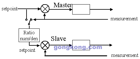

  4.同步控制方案
  同步控制原理如下图所示:

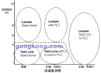

  5.Lexium伺服系统与Twin Line伺服系统的定位
